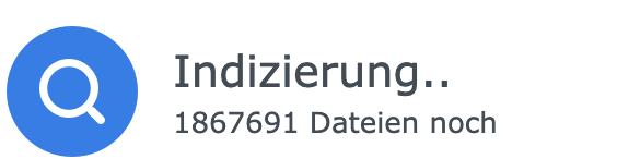

Bildschirmfoto 2023-10-09 um 18.45.57.pngDas sind schon noch ein paar Dateien. Vielleicht liegt es daran?

Und findet Drive jetzt die Unterordner?
afranz
20. Nov 2016
83
13
langsam erscheinen die Daten wieder. Vermutlich lags am Index, der erst neiû aufgebaut werden muss. Bei über 2Mio Files dauert das halt....
