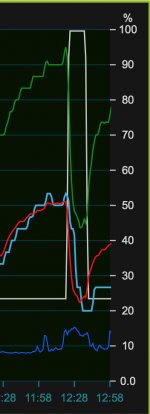

Hier mal eine bildliche Erklärung wieso die Kühlung von Synology nicht wirklich fein abgestimmt ist.
rot = CPU
hellblau = HDD
grün = Status
blau = Load
weiß = PWM
11:58 Uhr = Kühlmodus (Synology Einstellung), dann angenehm leise
12:28 Uhr = Modus volle Geschwindigkeit (Synology Einstellung), dann aber auch so laut wie ein großer Server.
Wie man aber sieht: Volle Geschwindigkeit bringt richtig was. Es muss doch aber möglich sein einen Zwischenmodus zu aktivieren, denn volle Pulle ist echt laut und lange nicht mehr Wohnzimmertauglich (wäre bei mir nicht relevant, die DS steht natürlich im separaten Raum, aber bei anderen ist es ja vielleicht nicht so)
Dieses per AvrLogger sauber regeln zu können, wäre schon sehr cool :)
P.S: Man muss bedenken: Die Last ist ein Traum, denn es laufen diverse Apps und eine Win10-VM mit 8GB. Leistung hat das Modell also wohl. Temp ging hoch da diverse Cloud-Sync liefen (GoogleDrive, Backup zur externen DS)
