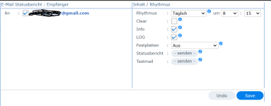

Bei meiner DS920+ DSM 7.2.2 geht die Statusmail auch nicht.
Ja, ich erinnere mich, die ging bei Dir von Anfang an nicht.
Ich habe jetzt überall im Aufgabenplaner ein Script hinterlegt welches mir 1x die Woche die SMART Werte ausliest und die Werte schicken soll, funktioniert mit der E-Mail auch nicht bei jeder DS, obwohl fast gleichzeitig andere Meldungen per E-Mail versendet werden. 🤷
irgendwie gibt es wohl mit dem SMART-Status versenden Probleme.
Wenn man diese Einstellung setzt, geht die Status-Mail durch.
Ich denke also es geht nicht um das Mail versenden ansich, sondern mit dem holen des SMART-Status.
Auf jeden Fall wird das Logfile mitgesendet - falls jemand damit was anfangen kann ??
Ich denke das wird wieder irgendsoein Rechteproblem sein, denn das Logfile wird auch nicht nach versenden gelöscht.
Es kommt immer nur was dazu - sind aber noch die Logs von heute früh dabei.
