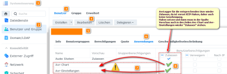

Im DSM jenen Benutzern die Anwendung AvrLogger gestatten die es verwenden dürfen. 2 Haken setzen! 1 x Avr-Chart und 1 x Avr-Einstellungen:

Den Usern die Anwendungen AVR-Chart und AVR Einstellungen zulassen.

Hast Du dem entsprechenden User die Rechte für den AvrLogger erteilt?
