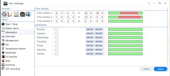

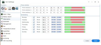

Tatsächlich hatte ich den Winterschlaf wie im ersten Bild eingestellt.
Ich habe ihn soeben gelöscht, wie es im zweiten Bild zu sehen ist.
Wie lange dauert es, bis ich die Graphen zur Verfügung habe, wenn das Problem dadurch behoben wird?
Bitte Nachsehen ob in den Einstellungen bei Hibernation irgendwo aktiv Haken gesetzt sind, da sollten keine sein, siehe Bild:
Das sollte bei dir auch so aussehen, also kein Haken bei Hibernation.
