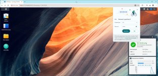

Und noch zwei Fragen:
Warum geht meine DS nicht ins https?
Woher kommt die v2c Anmeldung?
