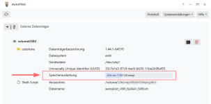

@jensh Bei mir sieht das in AutoPilot wie folgt aus, selbst nachdem die USB Festplatte ausgeworfen wurde kann man die Speicherauslastung einsehen.
EDIT: Kommando zurück, es scheint so als würde die Festplatte bei mir nicht ausgeworfen zu sein, obwohl dies explizit in den Einstellungen gesetzt ist.
Vielleicht sollte ich das nochmals genauer testen, ob das mit dem Auswerfen bei mir überhaupt sorgfältig funktioniert.

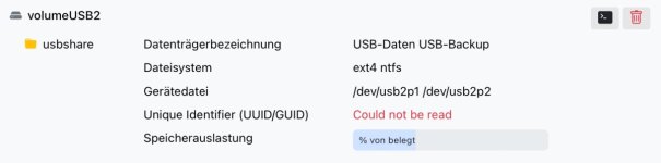

Mein Problem sieht aktuell so aus (auch wenn das überhaupt nicht hierher gehört, aber egal… ist ja mein Thread)
Ich habe einen USB-Stick mit zwei Partitionen eingesteckt und diese werden mir auch unterhalb dieses Screenshots ganz normal angezeigt, aber eben auch dieser Eintrag. Das ist echt zum Haare raufen.
