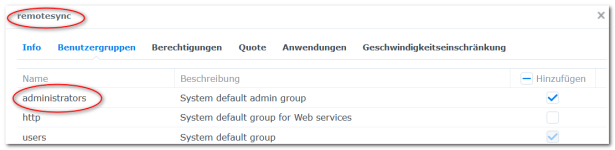

Mein remote user auf dem Ziel-NAS ist übrigens Mitglieder der Gruppe Administrator, falls es eine Rolle spielt und in Bezug auf hier.
