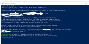

Ich sitze nun schon gut 4 Stunden vor der Kiste und bekomme einfach das Script bei SSH nicht zum Laufen. 😭 Hier wurde mir quasi geschrieben, dass es alles ganz einfach sei. Bin nun aber reichlich frustriert.
Ich habe es exakt nach Anleitung heruntergeladen und auf der DS in einem Ordner Scripts abgelegt. Durch die englische Seite habe ich mich auch noch mal geqält.
Der Zugriff über die Powershell von Windows 10 aus funktioniert. Ich habe auch herausgefunden, wie ich auf root komme. Es wäre gut, wenn dies in der Anleitung noch ergänzt würde.
Mein Problem ist die Meldung: No such file odr directory
Ich habe die Eingaben mehrfach auf Tippfehler geprüft. Ich finde einfach den Fehler nicht.
Ich habe auch mehrere Varianten probiert, da ich nicht herausgefunden habe, was mit "Volume" gemeint ist. Ich habe auch noch mal mit volume1 probiert, obwohl ich bei der Einrichtung einen anderen Namen vergeben hatte.
Wo liegt das Problem?
Ich habe auch in die txt-Datei mir den vendor-Ids geschaut. Dort ist "Kingston" nicht gelistet. Funktioniert es trotzdem oder kann ich meine Kingston-M2 nicht verwenden?

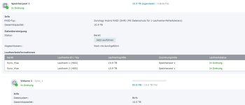

Mal grundsätzlich, das Volume ist das in welchem sich alle HDDs befinden, die Du im Speichermanager beim Anlegen des Speicherpools zugefügt hast.. Sprich alle diese HDDs bilden 1 Volumen, genauso verhält es sich auch bei den NVMEs.
Dein Pfad den Du eingeben musst, lautet vermutlich so, kenne ja Deine Konfig nicht wirklich.
" sudo-s /volume1/scripts/syno_app_mover.sh " und enter drücken (ohne Anführungszeichen eintippen)

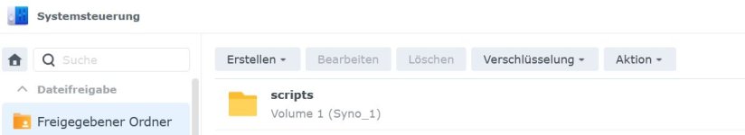

/volume1/scripts würde es heißen, wenn Du einen freigegebenen Ordner namens "scripts" hast. Ist dem so?

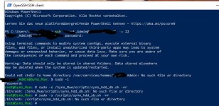

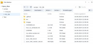

Ich habe jetzt noch mal probiert. Ich habe den Ordner scripts gelöscht und neu eingerichtet.
Die Berechtingungen sind sowohl für den von mir angelegten Admin-Benutzer als auch für die Standard_admin gesetzt. Im Netzwerk habe ich Zugriff auf die Daten.
Es will einfach nicht funktionieren. Ich habe jetzt mal den Screenshot aus dem Windows-Explorer, der Filestation und meine Eingaben per SHH eingefügt. Den Screenshot mit den Eingaben per SHH habe ich neu gemacht, da ich zig verschiedene Ausführungen in der Schreibweise probiert habe
Wenn es per SHH funktioniert, richte ich den Aufgabenplaner ein. So macht es aber aktuell keinen Sinn.

sudo -s /volume1/scripts/syno_enable_m2_volume.sh -> so soll der Pfad ausschauen.
Und wenn ich das richtig sehe hast Du das falsche Script, das ist nur für die Datenbank der HDDs und SSDs, damit die DS bei nicht Original SSDs meckert.
Script für das Volumen einrichten
https://github.com/007revad/Synology_enable_M2_volume

Edit:
Ich habe zufällig den Berechtigungsbericht gefunden und durchlaufen lassen. So sieht es für den Ordner Scripte aus. Der Pfad stimmt danach auch.

Check the file exists and you are typing the path and correctly:
ls /volume1/scripts/M2_DB
Make sure the .sh file is executable:
sudo chmod +x /volume1/scripts/M2_DB/syno_enable_m2_volume.sh
Run the script:
sudo -s /volume1/scripts/M2_DB/syno_enable_m2_volume.sh -n
