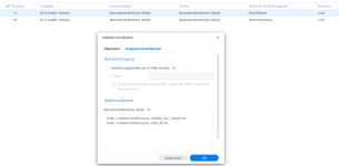

Das Script ist im Aufgabenplaner bei mir auch vorhanden.
Beides beim hoch- und beim herunterfahren, das den Reboot ja beinhalten würde.

Ausführung als Root?
Neueste Version verwendet?

Binde die HDD db im Aufgabenplaner beim Boot und Reboot als Root ein

Aber habe ich das nicht getan?
Es sind ja zwei "bash" jeweils in einem Script fürs "Hochfahren" und "Herunterfahren"
