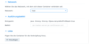

Nun zu Traccar auf der Synology. Habe es versucht nach der Anleitung zu installieren.
https://motorradtouren.de/coding-stuff/traccar/synology-docker-install-traccar-server/
Irgendwie funktioniert das nicht wie beschrieben.
Im Anhang habe ich mal die Screenshots angehängt und die Log mit der Fehlermeldung "Failed to bind to 0.0.0.0/0.0.0.0:8082"
Danke

Den Port scheint schon benutzt zu werden. Du müsstest am Besten noch einen Port mappen.

habe folgendes geändert und gespeichert:
Wenn ich dann den Container start kommt die gleiche Fehlermeldung und die Porteinstellungen werden gelöscht.
Hier die Log:

Also hier werden noch viel mehr Ports benötigt. Nicht nur 8082. Unter anderem 5000-5150... Mindestens 5000 und 5001 ist standardmässig von Synology in Verwendung.

Ich hab da nur zwei Ports und es läuft schon länger (der 5002 ist mein Tracker). Nach der Fehlermeldung liegt es aber nicht an den 5000-Ports sondern der 8082 kann keiner IP zugeordnet werden, meiner Meinung nach.

genau das ist das Problem. Hier steht nichts da ich die Ports hinzufüge, speichere und den Container starte. Anschließend sind die Ports nicht mehr drin.
Werde die Synology mal neu starten vielleicht hängt da etwas.

es funktioniert immer noch nicht. Habe neu gestartet und wie in den Screenshots oben aufgeführt eingerichtet. Bekomme immer die gleiche Fehlermeldung, obwohl ich die Portumleitung drin habe.
Hat jemand die aktuelle Firmware installiert - DSM 7.2-64570 Update 1?
Jetzt ist das ja auch nicht mehr Docker sondern der "Container Manager". Warum man so etwas ändern muss - haben die keine Hoppes bei Synology? Hoffe damit sich nur der Name geändert hat und nichts drum herum.
Danke schon mal für eure Unterstützung.
Ich habe Traccar seit Jahren unter Docker auf meiner Synology ohne Probleme am Laufen - auch mit der neuesten DSM-Version.
Hast Du zum Testen mal einen anderen Port genutzt? Bzw. warum nutzt Du nicht den 8082 direkt?
Ich nutze Portainer, um die Docker-Container zu managen (sehr zu empfehlen) und mit dieser manifest-Datei läuft Traccar bei mir:

microsuck
17. Aug 2011
146
11
Hi,
hier mal eine kurze Rückmeldung falls jemand das gleiche Problem hat.
Nach Stunden des Suchens habe ich eine Lösung gefunden. Ich habe den Container als "Bridge-Network" laufen und hierüber kann man nicht auf localhost zugreifen.
Aus dem Docker ist es nicht möglich auf die DB zuzugreifen. Habe in der Config die IP des Gateway vom Container eingetragen z.B. 172.17.0.1:3306 und siehe da jetzt geht es. Dann nur noch den Port vom Tracker freigeben und fertig.
Viel Spaß
Ulfhednir
26. Aug 2013
3.553
1.156
Das muss man etwas differenziert betrachten. Der Container kann selbstverständlich auf sich selbst schauen.
localhost ist dann aber das Ergebnis des Containers selbst und nicht des Hosts.
