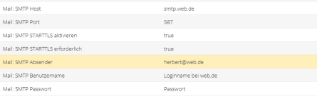

Hallo, soweit funktioniert jetzt alles, aber nur die Mail will noch nicht so richtig.
Habe folgende Einstellung über die Webseite gemacht.
Als Admin angemeldet -> Benutzerkonto -> Eigenschafte und mit + die nötigen Optionen ausgewählt und eingetragen.
Gespeichert und dann versuch eine Testmail zu Starten. Diese fehler ist dabei gerausgekommen

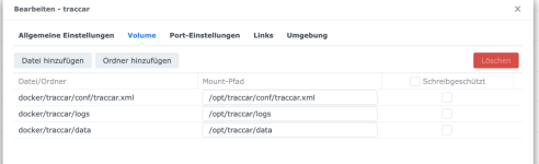

Sorry , aber ich glaube, dass ich immer noch das Problem habe mit der Traccar.xlm. Es wird nicht darauf zugegriffen:(

Bei mir klappt der Zugriff auf die config mit folgendem Eintrag

erzeuge in deinem Verzeichnis /docker/traccar/data ein Verzeichnis database
Habe ich gemacht, ber in dem Verzeichnis wie ich es angelegt habe /opt/traccar/data stehen 2 Dateien database.mv.db und database.trace.db. Diese werden auch von Taccar benutzt (sehe ich am Zeitstempel)
neben den 2 Dateien muss es noch ein leeres Verzeichnis „database“ geben

OK, das habe ich jetzt so angelegt
