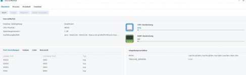

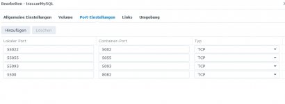

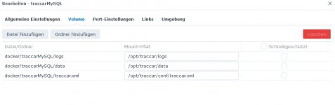

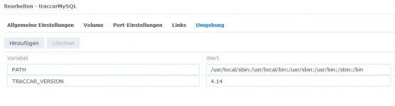

Hallo adahmen, ich möchte traccar von h2 auf MariaDB10 umstellen. MariaDB10 läuft als Standardpaket von Synology und ist von meinem PC erreichbar (getestet mit Heidi SQL). Zugriffsrechte passen - kann eine Datenbank und Tabellen darin erstellen. Vom Dockker traccar bekomme ich keine Verbindung zu MariaDB „Failed to initialize pool: Could not create connection to database server. Attempted reconnect 3 times. Giving up.”
Hast du eine Port-Einstellung gemacht?
Meine Konfig habe ich im Anhang beigepackt. Fällt dir etwas auf?

ich habe nicht localhost, sondern die IP-Adresse meiner Synology genutzt. Zudem musst Du den Port angeben. Das wird bei Dir 3306 oder 3307 sein (im Paket von MariaDB zu sehen).

Mit den Port-Mappings hat das nichts zu tun.

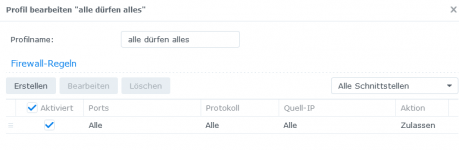

Firewallregel im NAS angeleg "alle dürfen alles" bring auch nichts
