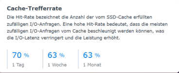

Habe die SSD-Cache Analyse über Wochen laufen lassen und mir wurden 360GB Cache empfohlen.
Habe mir den LEXAR den Du mir empfohlen hast in 1TB bestellt und diesen als Lesecache installiert.
WoW was für ein Unterschied :D
Wollte das nur geschrieben haben weil ja gesagt wurde das bringt wenig bis nichts.
Es ist anscheinend schon so alleine wenn man in einen Ordner wechselt wird vorgecacht was man dort dann aufruft.
Auch bei der Photostation macht es was her sowie auch bei der Audiostation.
Anbei ein SC zur Auswertung über die letzten Tage.
Das ist keinesfalls so: Es wird nichts auf Verdacht in den Cache geschaufelt. Was sich im Cache befindet, ist dort, weil es vorher schon einmal aufgerufen wurde. Der Cache ist generell "FIFO", das heißt sobald er voll ist, werden die ältesten (und seitdem nicht mehr aufgerufenen) Dateien aus dem Cache entfernt.
Wie stark er sich auswirkt, hängt damit von einigen Faktoren im Nutzerverhalten ab.
Nur wäre der gleiche Effekt auch da, wenn die Dateien originär auf einem SSD-Volume liegen würden. Auch dann gibt es praktisch keine Wartezeit bei Zugriffen. Und das bei ALLEN Dateien. Zusätzlich beschleunigt eine SSD-Volume auch die Ausführung von Paketen, wenn sie dorthin installiert wurden.
Will sagen: Schön wenn der Cache überhaupt irgendetwas bringt. Aber gegenüber einem SSD-Volume ist er eine Krücke, weil er nur das Zugriffsverhalten der HDDs in einem eng begrenzten Anwendungsgebiet verbessert. Mehr bringt er nie.

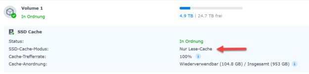

ich hatte geschrieben es wurde als reiner Lesecache installiert daher wird es auch kein Problem mit Abstürzen geben ;)02-07-2024_10-21-54.png
Und ich denke nicht daß die von Synology hier nur Blödsinn reinschreiben - siehe SC Shoot abgesehen vom subjektiv gefühlten Geschindigkeitsgewinn der definitiv spürbar ist.
