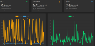

Ontopic zum Offtopic: bis vor drei Wochen hätte ich die Erfahrung von steje43 noch geteilt - die Leitung lief 12 Monate ohne das geringste Problem. Der Speedtest-Container mißt Raten bis 970Mbit/s - bis vor kurzem war der Average bei 940Mbit/s. In den letzten 3 Wochen hatte ich mehr als 80 Reconnects und das Average liegt nur noch bei 715Mbit/s.

Was waren denn das min/max? Ich kann mir nicht vorstellen das die Raten von "bis 970Mbit/s" 24/7 waren. Hast du ein Export?

<off-topic>
Das sind die Werte mit defekter Leitung (Nullmessungen = Verbindungsabbrüche):
Richtige Messreihe kommt, wenn die Leitung wieder heil ist.
Für mich ist der permanente Reconnect gerade allerdings ein extremer Albtraum - so etwas habe ich in 7 Jahren Homeoffice noch nicht erlebt.
