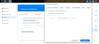

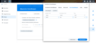

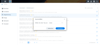

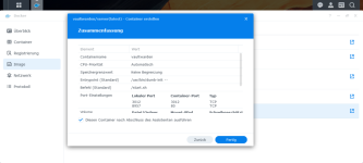

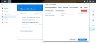

kurz & knapp
1. Docker über das Paketzentrum laden
2. Docker/Registrierung: Vaultwarden:latest laden
3. Docker/Image Image Starten
4. Einstellungen setzen:
  • Containername,
  • Erweitert:
    • Automatisch Neustart,
    • Volume: docker/vaultwarden /data,
    • Port-Einstellungen - lokale Port vergeben
5. alles bestätigen und Image sollte starten
