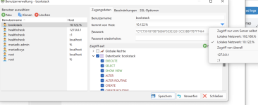

Das Log im MariaDB-Container sagt: Access denied for user 'bookstack'@'192.168.240.4'
192.168.240.4 ist mein Bookstack Container. Datenbank und User Bookstack hatte ich angelegt.
Habe eben nochmal die Einstellung "kommt von Host" überprüft. Muss da 192.168* stehen?

Wenn du meine Composes als Vorlage genommen haben solltest, dann müssten doch beide Container im selben Netzwerk sein. Dann sollte da z.B. "172.%" stehen.

Hmmm, sie sind beide im gleichen Netzwerk.
Für die Datenbank "bookstack" bzw. den Benutzer "bookstack" kann ich "10.122%" auswählen; habe mal Screenshot angehängt.
Ich habe mich eigentlich Dein Compose als Vorlage genommen. Bei bookstack habe ich "DB_PORT=3309 eingefügt. Der Port wird auch in die .env unter /www eingetragen.
Frage mich, was ich übersehe bzw. welchen Wald vor lauter Bäumen ich nicht sehe.
Ich hab jetzt nicht alle Posts gelesen, aber die beiden Screenshots zeigen widersprüchliche Angaben: das Bookstack Netzwerk verwenden das Subnetz 192.168.200.0/24. Setze mal "kommt vom Host" auf 192.168.200.%.
Ferner sieht die Subnetz-Range nicht nach einer Docker ausgewürfelte Range aus, sondern nicht nach einer selbst definiert. Diese Range darf NICHT die Range vom LAN-Subnetz sein.
Für die Verbindung innerhalb des Container Netzerks muss der Container Port verwendet werden, nicht der gemappte Host-Port.

Guten Morgen, ich habe eben - obwohl ich erst heute Abend wieder ran wollte - nochmals einen Versuch gestartet.
Zuerst habe ich in beiden Containern (MariaDB und Bookstack) PUID und PGID gesetzt. Das brachte keinen Erfolgt.
Dann habe ich im Stack Bookstack den Eintrag “DB_PORT: 3309“ wieder raus genommen. Das war der Unterschied … die Datenbank wird jetzt erstellt. @haydibe Eben habe ich erst Deinen diesbezüglichen Hinweis gelesen. Das war in der Tat entscheidet. Ich gehe mal davon aus, dass danach alle läuft.
Der DB_PORT im Part für Bookstack war dann das ganze Wochenende wohl die Ursache für meine Probleme. Einmal lief es ja, da hatte ich den wohl unbewusst bei einem der Versuche nicht gesetzt.
@haydibe Zu Deinem Hinweis zur Subnetz-Range. Die habe ich nicht selbst definiert. Da hat Docker “gewürfelt“
