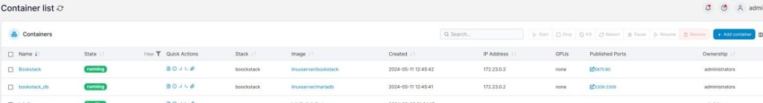

nepu
10. Mai 2024
Die Einrückung habe ich korrigiert und es lies sich installieren!!
Allerdings scheint sich bookstack nicht mit der Datenbank zu verbinden.
http://192.168.198.71:6875/ lässt sich aufrufen, es erscheint aber nur eine weisse Seite.
Ich habe mal Screenshots der LOGS und der Übersichten angehängt.
Vielen Dank schon mal. Habe von Programmieren leider nicht wirklich Ahnung.

15.028
5.405
Bei Bookstack heißt es nicht DB_USERNAME, sondern nur DB_USER
Und die APP_URL dürfte auch falsch sein, da fehlt der Port
Reaktionen: nepu
