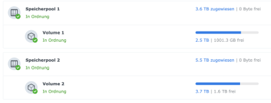

Und mit diesem Befehl gibt es eine Zuordnung der dm-x devices:
sudo dmsetup info /dev/dm-5
State:             ACTIVE
Read Ahead:        4096
Tables present:    LIVE
Open count:        1
Event number:      0
Major, minor:      248, 5
Number of targets: 1
Das würde doch bedeuten, dass dm-5 das device cachedev_1 ist. Und cachedev_1 ist die 3,6 TB Platte.
Und das ist bei mir Speicherpool 1 mit Volume 1.

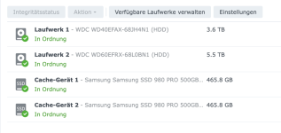

Öhm, blick's grad nicht. Hast du (NVME-)SSDs als Cache?
Ja, aber die sind gerade deaktiviert - also nicht als Cache aktiv.
Das war der erste Hinweis hier in diesem Thread.
Oder hat das doch noch was mit dem damaligen Cache zu tun?
Und mir ist da noch was eingefallen: Nachdem ich den SSD-Cache eingebaut habe, hatten wir einen Elektriker im Haus, der fälschlicherweise den Strom ausgeschaltet hat :-(
Das könnte wohl die Ursache für das Problem sein, oder?
Und wenn es "nur" der Cache ist - kann man diesen nicht "löschen" oder einfach neu anlegen?
