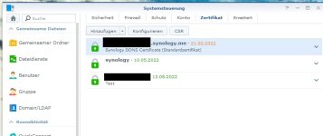

Für mich hat es sich leider noch immer nicht gelöst, die Zertifikate habe ich überprüft. Es sind nur drei Stück und alle gültig.
Anbei ein Screenshot. Jemand anhand der Zertifiakte eine Idee, ob es an denen liegen könnte?
