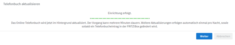

Vor drei Tagen musste ich mein CardDAV-Adressbuch neu einrichten und danach kam bei mir diese aufschlussreiche Meldung.
Der Grund dieser Neueinrichtung war ein geändertes Passwort vom Benutzer des CardDAV-Adressbuches.
Ich hatte zuvor zwei Adressbücher "Privat" und "Firma" mit den gleichen Zugangsdaten.
Nach jeder Änderung vom Passwort wurde mein Nextcloud-Account gesperrt, da das andere Adressbuch ja noch die alten Zugangsdaten hatte.
Egal in welchem Adressbuch ich das Passwort zuerst geändert habe, es wurde immer mit dem falschen Passwort synchronisiert.
Erst als ich beide Adressbücher gelöscht und wieder neu eingerichtet habe, war der Spuk vorbei.
