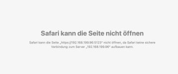

Oh! 🫣 Danke. Aber leider auch nach der Korrektur (+ Neustart der DS423+) weiter keine Erreichbarkeit des Containers :(
12.460
2.936
423

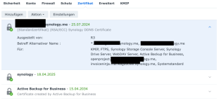

Das liegt wohl aber eher daran, dass dein Zertifikat für die IP nicht gilt.

Könntest du das näher erläutern? Ich hab da, wie ich oben schrieb, noch nicht so den Durchblick. Habe alles exakt nach diesem Tutorial erstellet (inkl. aller Zwischen-/Extraschritte). Kann ich evtl. irgend welche Logs oder sonstige Infos zur Eingrenzung des Problems beitragen?

In diesem Tutorial steht auch, daß Du Dir ein Wildcard Zertifikat zulegen musst.
Hast Du Dir eines erstellt?
ggf. bitte Screenshot mit Fehlermeldung posten.
marwag
26. Apr 2024
16
Das hab ich auch gemacht:
Gerne! Nur kannst du mir sagen welche und wo? Der Container an sich läuft ja...
12.460
2.936
423
"Betreff Alternativer Name" sagt aus, für welche Namen das Zertifikat gilt. Du musst also mit einem der Namen arbeiten, nicht mit der IP. Und die müssen natürlich auch richtig aufgelöst werden (nslookup ...). In der Regel ist das die externe IPv4 deines Routers und/oder die IPv6 der DS, dann geht's weiter über Portfreigabe bis zum Ziel.
