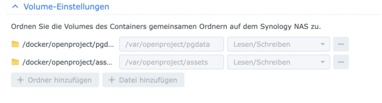

Keine Ahnung ob das die Probleme löst, aber deine pgdata und assets laufen beide in deinen Ordner "data".
Du solltest eigentlich den pgdata und assets in eigenen Verzeichnissen haben.
