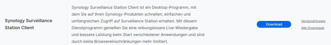

Geschaut wird über den SS Client auf einem mobilen Gerät oder auf einem Windows PC. VLC ist dafür nicht notwendig. Bitte prüfe diesen Weg.

Ich meine ja die Videos die auf dem NAS gespeichert werden. Egal ob ich mir die mit VLC oder Media Player anschaue.

Und ich meine, dass du deine Records im SS Client mal prüfen sollst ;)
