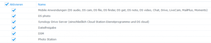

Ergänzend dazu:
Quickconnect bietet nur die Möglichkeit sich über die folgenden Dienste zu verbinden.
Diese Liste findet man in der DSM-Systemsteuerung unter "Quickconnect->Erweitert".
D.h. auch, dass die URL "xxx.quickconnect.to" nur mit diesen Diensten funkioniert.
Reaktionen: peterhoffmann
