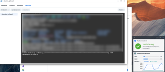

Habe jetzt mal ubuntu 22.04 als Image genommen (minimal Install) und in Docker gestartet mit einem Volume zB /Dokumente (Freigegebener Ordner). Zugriff auf die Synology ist somit schon einmal möglich. (DSM 7.1.1-42962 Update 3)
Im Terminal dann ein Update gemacht und Netzwerktools installiert
apt-get update
apt-get install net-tools

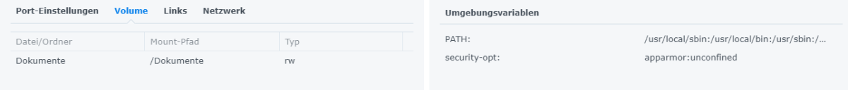

Zusätzlich muss für Fuse noch eine Umgebungsvariable "security-opt apparmor=unconfined" gesetzt werden, damit das Linux Security Modul nicht anschlägt.

Jetzt kann ich unter /pcloud meine pCloud Daten sehen und unter /Dokumente meine Synology-Freigabe.

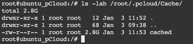

Current version of pcloudcc doesn't support command to check if threre are pending transfers. Locally cached files are located under ~/.pcloud/Cache dir. When there is only one file ~/.pcloud/Cache/cached (ususally big sized) this mean that transfers are completed.
Hier liegt dann auch nach dem kopieren die cached Datei rum.
Erkenntnis: Nur bei großen Dateien bleibt diese "cached" Datei im Ordner, kleinere Dateien werden sofort aus dem Cacheordner gelöscht.

Zum Thema Cache
Warum die Daten bei dem "pv" Versuch im Cache geblieben sind, ist mir nicht ersichtlich. Bei einem rsync oder einem schlichten cp werden die gleichen Daten (1 Datei mit 2,8GiB) nach dem Hochladen aus dem Cache-Verzeichnis gelöscht.
Man sieht hier auf der Synology per Kommandozeile, wie das Image größer wird und auch wieder kleiner.

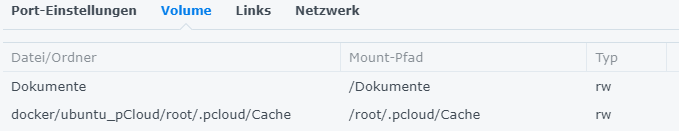

Eine Nacht ist durch, ich kann immer noch auf die Verzeichnisse zugreifen ohne mich neu einzuloggen.
Da bei Dateioperationen zwischen Synology und pCloud offensichtlich erst einmal alles gecached wird, würde das Image bei sehr vielen Daten sehr groß werden, also habe ich ein Volume für das Caching angelegt.
Dieses verweist auf die Synology, so wird das Image nicht mehr vergrößert und verkleinert (auch wenn die Dateien nicht gelöscht werden).
Nachteil an dem Caching ist, dass bei großen Backups/Kopien/rsyncs auch der Platz auf der Synology frei sein sollte, da das Kopieren in den Cache viel schneller geht als der Upload.

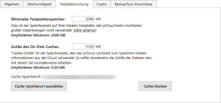

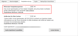

Arbeitet der Windows/Mac Client auch so? JA!
Hier gibt es aber ein Minimum an Speicherplatz, welcher nicht verwendet werden darf, bevor die Platte vollgelaufen ist und Windows/Mac nicht mehr reagiert.
