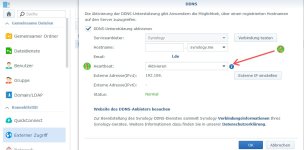

@Benie Diesen Schalter konnte ich nicht finden.
Daher der Weg über die DDNS.conf Datei.
9.019
3.850
364
Habe mal meine DSM 6.2.4 Upd.x VM angeworfen und für Dich einen Screenshot gemacht😊

Ich schick da auch mal ein Bild von meinem DDNS.
Ich denke aber es liegt daran welchen Anbieter ich nehme.
Bei Synology wird mir der Heartbeat angezeigt.
9.019
3.850
364
Ja klar, Heartbeet ist eine Synology eigentümliche Geschichte. Wie ich hier schon mal erwähnt hatte, Normalerweise, dient diese Geschichte nur dafür, Dich zu benachrichtigen, daß Deine Synology DynDNS (aus welchen Gründen auch immer) nicht mehr erreichbar ist oder wieder erreichbar ist.
