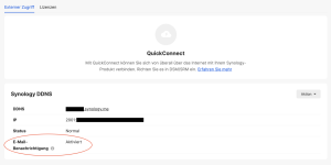

Setzt oder löscht man den Haken beim Synology-DDNS für "Aktivieren Heartbeat", so wird im Synology-Account die E-Mail-Benachrichtigung aktiviert bzw. deaktiviert. Dies kann man in seinem Synology-Account unter Geräte und dann über die Taste mit drei Punkten "Details anzeigen" überprüfen (ggf. muss man sich abmelden und wieder neu anmelden, damit die Einstellung korrekt angezeigt wird).
Synology überwacht dann offensichtlich von außen, ob das NAS unter dem angegeben Namen erreichbar ist und schickt eine E-Mail-Benachrichtigung im Falle einer Störung (wird beim Klick auf den "i"-Button so beschrieben). Hier mal ein Bildschirmfoto aus meinem Synology-Account:
So wird vermutlich der Eintrag enable_heartbeat bei anderen DNS-Anbietern schlicht wirkungslos sein, aber berichte mal, wie deine Erfahrungen sind.

Stimmt - aber man kann das eben auch im Synology-Account kontrollieren.
