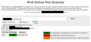

Also ich habe jetzt herausgefunden, dass der Zugang anscheinend funktioniert. Zumindest entnehme ich das so den Informationen von http://www.ipv6scanner.com/cgi-bin/main.py
Screenshot im Anhang.
Trotzdem komme ich nicht auf meine Diksstation. Firewall habe ich erstmal ausgeschaltet. Port in der Fritzbox ist freigegeben.
Woran kann es noch liegen?

Hat der Client von dem du zugreifen willst eventuell keine IPv6?
Geht https://[deine-nas-ipv6]:5001? Inklusive der rechteckigen Klammern.

Update: habe meinem Vater meine IPv6 geschickt, und er kam drauf.
Also das scheint doch zu funktionieren.
