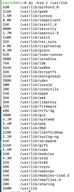

Poste mal die Ausgabe von:
du -hxd 1 /usr/lib

Aber ich habe gerade mal bei mir geschaut, 1,2GB in usr ist ok. Beobachte einfach md0 weiterhin.

Sieht doch gut aus.
Was sagt nun du / -hxd 1 | sort -h -r?
1.6G    /
1.3G    /usr
244M    /var
54M    /.syno
9.3M    /var.defaults
9.0M    /etc
3.0M    /.log.junior
2.5M    /etc.defaults
200K    /root
44K    /.old_patch_info
16K    /volumeUSB1
16K    /opt
8.0K    /volume4
8.0K    /boot
4.0K    /volume2
4.0K    /tmpRoot
4.0K    /.system_info
4.0K    /mnt
4.0K    /lost+found
4.0K    /initrd
4.0K    /0755
goetz
Super-Moderator
Teammitglied
18. Mrz 2009
14.164
412
393
schau mal in den Order /0755 rein ob das was sinnvolles drin ist. Wenn ja sichern wenn nicht dann gleich entfernen. Sieht nach verunglückter Rechtevergabe aus.
Gruß Götz
