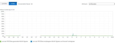

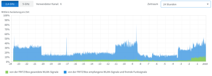

meine beiden über 24 Stunden. Die 224+ geht spät Abend aus und morgens an (sieht man).
Heut die wöchentliche Prüfung des HyperBackup (sehe ich sehr schön über die Aufzeichnung der Dose, Stromverbrauch von 19,x auf locker 23Watt),
Ebenso später das tägliche Backup
Zugriff aus der Ferne heute über WireGuard-VPN mehrfach erforderlich, genutzt die mobile DS Drive und Photos (Android).
Habe mir die 7 Tage rückwärts angesehen, da sieht es täglich im Grunde genauso aus.
Fritte und NAS und USV und dazu ne Steckdosenleiste, wo auch noch ne myStrom-Dose dran hängt, liegen keine 30-40cm Luftlinie entfernt. Darüber eine XP-830 ... der aber ist ausgeschaltet.
Das 2,4er wird die Tage deaktiviert. Hab ne Dose gefunden die auch das 5er kann.
Preisfrage: Wann war meine 1522+ eingeschaltet ? Steht 0,5m von der Fritz!Box entfernt.
