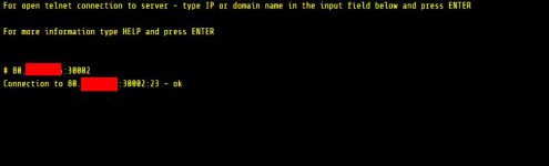

Entferne mal die Port-Weiterleitung, mach telnet auf IP: Port und sollte ja nichts darauf horchen.
Aktiviere die Port-Weiterleitung, und mach dann ein telnet. Horcht dann was drauf?
Veraut
22. Nov 2013
350
das kommt dabei heraus ;-)
wenn ich es richtig verstehe ist es offen und erreichbar unter port 30002

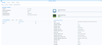

@Veraut:: welches Image setzt Du überhaupt ein? Da bei dir Containerport 80 anscheinend geht, kann es nicht das offizielle Image sein. Ich sehe das Du den Containernamen "synology_redmine" verwendest. Wie wurde der Container eigentlich erzeugt?
Annahme: der Container wurde noch unter DSM 6.x mittels Installation des Redmine Paket im Paket-Zentrum erzeugt. Unter DSM7.x gibt es das Paket nicht mehr... (Stichwort: totes Pferd reiten).
Ich vermute, dass das Redmine Paket wieder ein sameersbn Image verwendet (so wie es bei Gitlab auch schon der Fall war). Die Dockerhub Beschreibung würde zumindest zu Deinen Screenshots passen: https://hub.docker.com/r/sameersbn/redmine
Was auffällt:
- REDMINE_PORT passt zum Lokalen Port des Port-Mappings -> ok
- REDMINE_HTTPS ist laut Doku auf false zu setzen, ausser man greift von aussen per HTTPS zu (HTTPS direkt im Container aktiviert, oder vorgeschaltet per Syno RP)
- Es gibt keinen Parameter, mit der man die von extern zu erreichende Public-URL angeben müsste.
