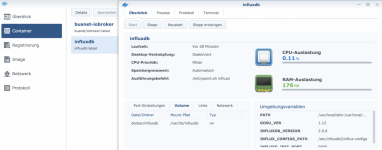

ViperRt10
16. Aug 2009
1.500
31
74
haydibe
12. Apr 2016
1.518
404
103
In der Docker Image Beschreibung ist am Ende folgendes zu finden:
Configuration​
InfluxDB can be configured using a mix of a config file, environment variables, and CLI options. To mount a configuration file and use it with the server, you can use this command to generate the default configuration file:
$ docker run --rm influxdb:2.0 influxd print-config > config.yml

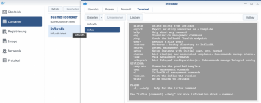

ViperRt10
16. Aug 2009
1.500
31
74
Ich habe das Volumen im Container angehängt, dort wird mir nichts angezeigt. Muss ich eine default config dort reinschieben?
ich habe influxdb/latest am Image geladen, ist das dann 2.0 oder 1.x ?
wenn ich dem Link folge, entnehme ich 2.0 - richtig?
https://registry.hub.docker.com/_/influxdb/
Quattromichi
15. Apr 2021
Grundsätzlich funktionieren die meisten Docker Images aus einer Kombination von Umgebungsvariablen und Volumes. Im Fall von Influx sollte es reichen, die entsprechenden Credentials für die gewünschten User als Umgebungsvariable zu setzen.
auf Docker Hub findest du im Normalfall auch Informationen und Beispiele zu den Images. So auch zu Influx
https://hub.docker.com/_/influxdb
Falls du influx in Verbindung mit iobroker verwenden möchtest, musst du auf Version 1.8 zurückgreifen. 2 funktioniert damit noch nicht.
