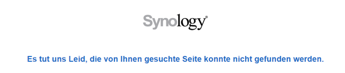

Ich hab dann den Docker-Container mit der Beschreibung erstellt ( ohne Portainer über die Aufgabenverwaltung). weder über die IP noch über die DDNS-Adresse komme ich rauf.
Über IP kommt ein Timeout und über die DDNS komme ich lediglich auf die Log-In Seite meiner UDM Pro.Klar könnte ich jetzt den Port freigeben, jedoch möchte ich nicht, dass der Docker übers Internet erreichbar ist, sondern nur lokal oder eben per VPN.
Daher hatte ich mich ursprünglich über die Anleitung von torstenzimmermann entlang gehangelt.
Leider kann ich den über die Aufgabenverwaltung erstellte Dockerinstanz nun nicht mehr vom bridge- ins hostnetz ändern.

Danke für den Tipp. Wenn ich das so anwende, kommt folgende Fehlermeldung:
Stell mich echt zu blöd an... Sorry
