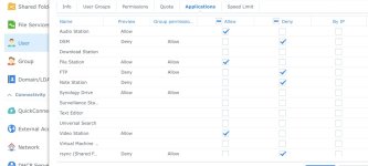

Stimmen die Benutzerberechtigungen? Der in der DS-Audio App auf dem iPhone eingetragene Nutzer muß mindestens die Lese-Berechtigung für das Verzeichnis /music besitzen und er muß die Berechtigung für die Audio Station als solche besitzen.
App Berechtigung ist gesetzt, die Berechtigung für das Verzeichnis war nicht gesetzt. Trotzdem hat der Download funktioniert.
Ich habe die Lese-Berechtigung für die Nutzer jetzt hinzugefügt. Das Verhalten ist jedoch das selbe: Download funktioniert. Abspielen gedownloadeter Titel ebenfalls. Streaming funktioniert nicht.
