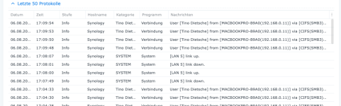

Bei den Protokollen ist auch nichts zu sehen, sprich Backup lief und Daten wurden verschoben, Verbindung wurde unterbrochen und eine Minute später habe ich mich weder verbinden können....

gehe doch mal von dem APIPA-Netz weg und vergebe IP-Adressen aus dem Klasse C Netz
