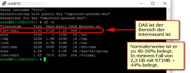

War auch kein Problem, die DS herunterzufahren. Hochgefahren ist sie danach allerdings nicht mehr. Hier hatte sich auf der Systempartition irgendwas zerlegt, was ich auch nach längerer Recherche und Grübelei nicht wieder hinbekommen habe. Auffällig war ein hoher Füllstand der Systempartition, der sich aber dann nicht auf einige wenige Dateien zurückführen lies. Meiner Meinung nach war der Füllstand aber nicht kritisch, damit die DS gar nicht erst hochfahren können sollte.

Der Füllstand ist bei mir jetzt bei 3%.
Nur zur Klarstellung: ich meinte nicht die Nutzdatenpartition, sondern die Sytempartition. Da hast du relativ wenig Einfluss drauf, was da passiert.

Chris zum besseren Verständnis was Puppetmaster oben meint. Da sind Bereiche auf deiner Diskstation die du mit DSM nicht sehen kannst. Deine 3% sind dein verfügbarer Speicherplatz zB auf deinem volume1, wir meinen aber den Bereich der Systempartition, also dort wo DSM selber "liegt" und das ist meistens ein Bereich mit nur einer handvoll GB und davon sind im Normalfall dann ~ um die 50-60% belegt (ausser der jdownloader versucht wieder mal in den Bereich zu schreiben, andere Geschichte :) :
Der Speicherplatz welchen du meinst wäre im Bild oben die vorletzte Zeile mit dev sda3 usw, der kritische Teil sind aber die 2,3 GB für DSM der im Bild aktuell mit 44% belegt ist, also etwa 971 MB und darauf hast du im Normalfall keinerlei Einfluss.
