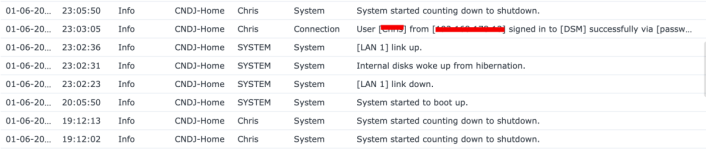

also gestern ist was sehr merkwürdiges passiert.
Ich habe sie gestern gegen 19:12 Uhr ausgeschaltet. gegen 23:02 Uhr war ich nochmal im Zimmer da war sie an und im Ruhemodus.
Fr. 2.6.23
nach 6 Std. laufen ohne Lankabel ist sie nicht in den Ruhemodus

Die DS schaltet sich aber nicht einfach so ein (20:05:50), es sei denn Du hast dafür ein Zeitprogramm (Energie-Zeitplan) am laufen, oder ggf. per WoL. Abgesehen davon ist sie ja dann auch nach dem Start in den Ruhemodus gegangen.
Soldier
20. Sep 2021
52
also sie soll sich gegen 14:00 einschalten und 21 Uhr ausschalten. WoL ist nicht aktiv. ( sie hat sich noch nie von alleine eingeschaltet um die zeit)
schon aber keine Ahnung warum.
da sie seit heute früh 08:00 Uhr an ist ohne Ruhe läuft. kein Lan angeschlossen.
