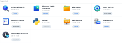

ich deinstalliert alles was geht über das Paketzentrum.

Denk aber daran das durch eine Paket-Deinstallation dann ggf. auch irgendwelche individuellen Einstellungen weg sind, die Du ggf. für/bei ein/einem Paket vorgenommen hast.
Soldier
20. Sep 2021
52
ja aber ein test war es wert. es ergab leider keine Änderung somit war die Arbeit umsonst.
