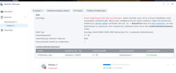

Xynolog
26. Mai 2015
29
Das alte (kaputte) Laufwerk wird zwar als in Ordnung angezeit, der Speicherpool auf diesem Laufwerk aber als defekt
Xynolog
26. Mai 2015
29
Wenn ich dann auf "Speicherpool reparieren" gehe, gibts die Warnung dass alle Daten gelöscht werden, aber genau das will ich ja nicht

13.131
3.403
468
Kommst du an die Daten ran, sprich funktionieren die Shares?
13.131
3.403
468
Geh mal über die Konsole (ssh) drauf und schau, was du unter /volume1 findest. 760GB sollten da ja liegen.
Gibt es keine "Freigegeben Ordner" mehr in der Systemsteuerung?
