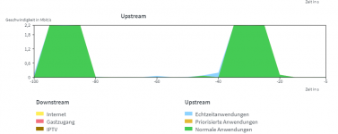

So sieht das ganze in der Fritzbox aus. Trenne ich das Internet (Lan) zu der Firtzbox, ist kein Datenverkehr mehr da, somit konnte ich es auf die DS eingrenzen. Dachte zuerst an ein anderes Smarthome Gerät. Dann habe ich in der DS festgestellt, dass dort ebenfalls immer wieder einige Daten irgendwo hochgeladen werden.

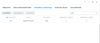

  • Da ich nicht weiter wusste, habe ich bei der DS (Netzwerk) Datenfluss-Steuerung einfach alle Ports auf 1Kb/s reduziert.
Jetzt war der Upload endlich weg. bzw DS lädt weiter, aber halb nur 1Kb/s.
Dann habe ich stundenlang versucht den Port zu finden und konnte es auf den Portbereich 30000-65000 eingrenzen.
Also ist der Verursacher in diesem Portbereich.

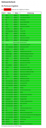

Vor allem sind in der Fritzbox so viele Ports von der DS geöffnet worden, das mich das ganze sehr verunsichert.
Ah ja, wollte gerade das Antivirus runterladen und konnte es nicht, da das Paketzentrum nicht geladen wurde. Nach dem ich die Datenfluss-Steuerung wieder kurz entfernt habe, konnte ich das Paket runterladen und er scannt jetzt. Das wird aber mehrere Stunden dauern. Die Ports sind wieder auf 1kb/s begrenzt, wusste nicht wie man es sonst noch sperren kann.
Edit. Von Aussen bin ich "Safe!" aber das bringt mir ja nichts, wenn ich einen Verursacher auf der DS habe, der irgendwo sendet.

Ports auf der Fritze erst mal alle schließen.
Dann hier mal posten, welche da offen sind.
In der Systemsteuerung unter Externer Zugriff/Routerkonfiguration alles deaktivieren.
Die DS soll nicht selbständig Ports der Fritze freigeben!
Berichte….

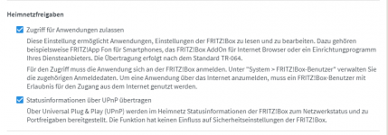

Die beiden Optionen waren bei mir aktiviert. hab es gerade deaktiviert. Fritzbox wird neugestartet. Nur wenn die Fritzbox jetzt dadurch alle Ports sperrt, werde ich den Verursacher der Sache ja nicht rausfinden. Dann habe ich auf der DS zb. einen Trojaner, der da trotzdem still und leise sitzt und wartet auf die nächste Port-Freigabe bzw derjenige, der es dort irgendwie deponiert hat, kann vielleicht über anderen noch geöffneten Port wieder ein neues aufmachen, oder nicht? Also ich kenne mich nicht als zu gut damit aus, aber das würde ich als Hacker zb machen.
uPnP ist deaktiviert und Fritzbox neugestartet. Hab die Datenfluss-Steuerung deaktiviert und DS sendet weiter.
