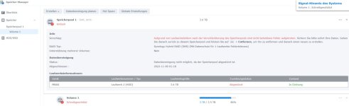

habe zwei neue WD Red 8TB für meine DS 218+ gekauft (alt: 2x 4TB)
Vor dem ausstecken der ersten Disk habe ich eine Datenbereinigung durchgeführt.
System runtergefahren, Disk 1 getauscht gegen die 8TB Platte, hochgefahren, die neue Disk dann dem Speicherpool hinzugefügt und reparieren lassen.
Sollte ca. 10h dauern. Jetzt nach 12h erhalte ich minütlich Mails mit "Fehlerhafte Sektoren auf Laufwerk 2 in Volume 1 gefunden".
Das einloggen dauert fast 6 Minuten, und bei Speicher => Volume 1 => Speicherpool1 steht jetzt:
"Wird repariert 98.48% (restzeit 34 Tage )" !!!!!
Siehe Screenshot, was nun tun?
Starten der Datenbereinigung wie im Vorschlag versucht auszuführen, geht aber nicht, weil diese Option nun nicht möglich sei.
Bin ratlos :-(
System mal neu booten (auch wenn er noch nicht bei 100% fertig ist?)
Jetzt steht 38 Tage da ....

Lass die Nacht noch weiterrödeln und berichte morgen nochmal.
Kannst Du die SMARTWerte mal auslesen? Nicht die Tests machen - ganz unten die SMART Infos. Bitte von ID1 - ID200.

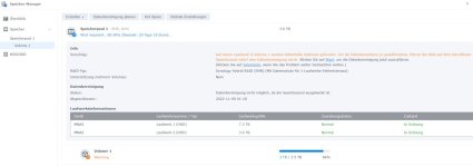

OK, wollte gerade bestätigen das ich dann warte,
jetzt sieht es so aus:
Und diese Mail kam danach:
Speicherpool 1 auf MNAS ist abgestürzt. Informationen zu den Laufwerken mit abnormalem Status werden nachfolgend angezeigt:
Laufwerk 1, Modell: WD8003FFBX-68B9AN0, Seriennummer: VYHBKULM
Laufwerk 2, Modell: WD40EFRX-68N32N0, Seriennummer: WD-WCC7K1SVSPH7 Der Absturz eines Speicherpools kann verschiedene Gründe haben. Um das Problem zu beheben, siehe diese FAQ oder wenden Sie sich für weitere Unterstützung an den technischen Support von Synology.
Thonav
16. Feb 2014
7.890
1.510
Hast Du ein Backup der Daten? Kannst Du die Daten in der Filestation sehen? Falls Ersteres nicht - zieh Dir die Daten runter!

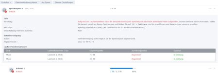

Versuch mal beide 4TB
topsurfer
17. Dez 2018
102
Mit beiden Disken bootet er, zeigt aber nur Laufwerk 2 an , aber ich komme an die Daten ...
Nach der Datensicherung dann wie verfahren?
Beide 8TB rein und komplett neu "beginnen" mit allen Einstellungen (wie "Werksreset"?), geht das?
Thonav
16. Feb 2014
7.890
1.510
Erst mal die fehlenden Daten ziehen. Dann erst mal Laufwerk 2 raus und Raid mit einer neuen reparieren.
Hast Du die Einstellungen der DS gespeichert? Mach das auch. Wenn Du alle Daten hast, kannst Du die DS auch mit beiden Platten neu aufsetzen und die Daten zurückspielen. Generell empfehle ich Dir eine Sicherung der Daten regelmäßig mit Hyperbackup auf ein USB Laufwerk einzurichten. Bei Blitzeinschlag, Diebstahl, etc. hast Du dann was in der "Hand" - und da sowas automatisch laufen kann - keine Arbeit...

Laufwerk 2 raus? Ist das nicht die einzige Disk, die aktuell Daten "liefert"?

EDvonSchleck
Gesperrt
06. Mrz 2018
4.703
1.119
Ich würde erst einmal die Daten sichern und die Einstellungen exportieren. Danach nur noch die neue Platte einbauen und DSM installieren sowie die Einstellungen wiederherstellen. Dann siehst du, ob die DS noch ein anderes Problem hat.
Reaktionen: topsurfer
Thonav
16. Feb 2014
7.890
1.510
Laufwerk 1 dann - eben das was keine Schwierigkeiten macht...
