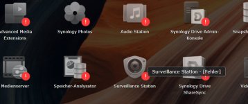

Wie schaut es mit den Lizenzen der Surveillance Station aus, habe zwei zusätzliche gekauft (also insgesamt 4).
Aktuell komme ich da nicht an die App ist "ausgegraut".
Muss ich die zwingend vorher freigeben, oder kann ich die nach einer Neuinstallation der DS wieder

Da geht nix verloren...

Die sollten doch in deinen Synology Konto hinterlegt sein. Du ziehst ja nicht auf einen neuen NAS um. Ich sehe da erst einmal kein Problem.

Hauptsache du hast die Lizenznummern.

Synology Account hatte ich gar nicht, eben mal angemeldet. Dort sehe ich die Lizenzen aber nicht (evtl. weil es ja die Probleme gibt ...)
