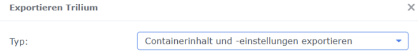

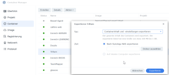

Container vorher exportieren, siehe Screenshots

Ja das habe ich schon alles erledigt. Meine Frage war eher ob ich zb. wie auf der mariushosting.com Website die Container wieder so installieren muss, oder einfach auf dem neuen Volumen Container Manager öffnen und alles importieren
14.912
6.700
569
Einfach importieren.
Edit: Diese Einstellung ist halt wichtig

Genau die habe ich exportiert.
Danke
