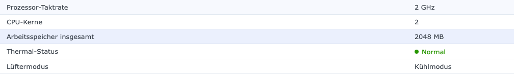

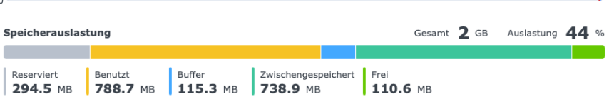

Hallo Zusammen,
ich habe mir den ersten aus der Liste bestellt.
Nun habe ich ihn eben bekommen, und gleich eingesetzt.
Allerdings zeigt die Syno das hier an:
Bildschirmfoto 2022-04-02 um 14.39.30.pngBildschirmfoto 2022-04-02 um 14.39.37.png
Muss ich noch irgendwo was umstellen / einstellen, damit die 10GB genutzt werden?

Ich habe die DS jetzt einfach noch mal neu gestartet, und seit 5 Minuten blinkt die LED blau. Ich warte jetzt mal.
Vorhin beim ersten Start nach dem Einsetzen ist sie innerhalb 60 Sekunden gleich hoch gefahren, und hat nur 2GB angezeigt.
*edit*
Heureka!
Ich habe die Syno noch mal runter gefahren, Speicher raus - rein: klappt!
Aber mit der Meldung hier:
Egal, solange es geht 😊 Juhu.
