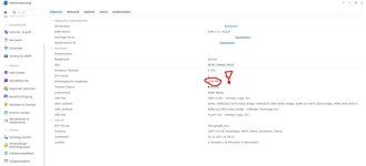

Hallo zusammen, ich bitte um eure Hilfe bei der Auswahl eines günstigen Speichers für meine neue DS220+.
Ich habe jetzt hier den crucial CT8G4SFRA266.M8FRS (8 GB) und sicherheitshalber hatte ich noch den crucial CT4G4SF8266.C8FG (4 GB) bestellt. Aber wie es scheint, wird keiner von beiden erkannt. Laut Hardware-Installationsanleitung müsste ich den Speicher im Info-Center unter Arbeitsspeicher insgesamt ablesen können. Dort wird aber immer 2048 MB angezeigt. Wenn ich einen der beiden Riegel einbaue, fährt die DS220+ ganz normal hoch, es gibt keine Probleme oder Auffälligkeiten. Aber die 2048 MB stehen immer da, egal ob mit oder ohne Einbau eines Riegels. Also hat die DS220+ dann auch nur 2Gig RAM, oder?
Ist der Riegel richtig (bis zum Anschlag) eingesteckt und eingerastet? Daß so gar nichts erkannt wird und auch kein Speicherfehler auftritt, wundert mich etwas.

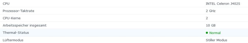

Danke für die Hinweise. Mit dem Einbau von Arbeitsspeicher stehe ich seit jeher auf Kriegsfuß. Ich habe den 8GB-Riegel jetzt noch einmal eingesetzt und siehe da: Kaum macht man es richtig, geht es auch! Ich habe ihn diesmal mit etwas mehr Kraft eingeschoben und dann ist er eingerastet, was vorher nicht war. Und jetzt werden mir auch die 10 GB Arbeitsspeicher im Info-Center angezeigt.

Läuft doch!!!
Hab jetzt 10GB!!! War wohl nicht bis zum Anschlag drin, hab ihn entfernt erneut eingesteckt, dann blinkte das Ding ca. 15 min nur Blau, kein Zugriff möglich => abgewürgt, abgesteckt nochmal raus & rein (Stoßgebet gen Himmel gemurmelt) dann fuhr die DS hoch! :giggle:
