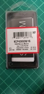

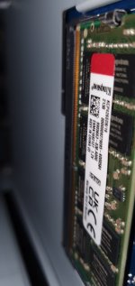

Hallo Zusammen,
mein erster Post hier, ich habe mich auch angemeldet, weil ich diesen Thread rege mitgelesen habe und mich für den Kauf eines DS220+, den ich teilweise auch zum Streamen, hauptsächlich aber als Hub für Backup und Austausch zwischen meinem Laptop und Desktop für verschiedene Anwendungen nutzen möchte.
Ich habe den Kingston KCP426SD8/16 in der 16GB Variante verbaut, aber bis auf eine ewig blau blinkende LED, trotz mehrfachen Neustarts, mal mit HDD's, mal ohne, bin ich nicht sonderlich weiter gekommen. Ich nutze übrigens die aktuellste DSM 7.
Ich habe zwei Fotos des RAM Riegels hier mit eingefügt.
Habe ich etwas falsch verbaut? Und ist irgendetwas evtl. falsch angegangen worden?
Wie haben die anderen, die diesen RAM verwenden, damit Erfolg gehabt?
Ich kann Dir leider nicht sagen, wie Andere mit der 16GB Kinston RAM Erfolg gehabt hatten, aber mir ist aufgefallen, daß laut der Angaben der verlikten "Geizhals" Webseiten, Dein Kingson ein "Dual Rank" Modul ist, während mein (nur 8GB) SAMSUNG ein "Single Rank" Modul ist. Ich glaube mich daran zu erinnern, daß irgendwo in der Doku stand, daß es unbedingt "Single Rank" Module sein sollen. Bei "Dual Rank" scheint es wohl so zu sein, daß manche funktionieren und manche nicht. Ist jetzt mangels persönlicher Erfahrung mit größeren Modulen als 8GB auch nur meine Vermutung.
