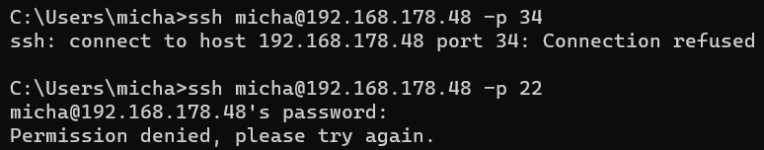

Wenn Du den Port 34 für SSH nutzt musst Du den auch bei der Anmeldung mitgeben. Ansonsten wird die Anmeldung über den Standardport 22 versucht.
Wie das aber im Windows Terminal funktioniert muss jemand anderes mitteilen.
Versuch es mal mit "-p 34"!

Danach muss es der Standard-Port 22 sein:

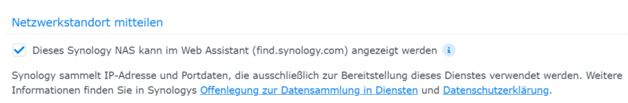

Im Zusammenhang mit meiner DS412+ habe ich eine Frage:
Die DS412+ ist überall sichtbar, nur nicht im Syn WebAssistent.
Wo muss ich da nachbessern? Ich finde es einfach nicht...
Danke!
14.102
3.918
488
14.307
6.241
569
SUPER, freut mich.
  • Wenn auf DSM weiterhin zugegriffen werden kann, gehen Sie zu DSM > Systemsteuerung > Info-Center > Geräteanalyse > Netzwerkspeicherort freigeben und aktivieren Sie das Kontrollkästchen Anzeige dieser DiskStation im Web Assistant (find.synology.com) zulassen .
Edit: @Benares war schneller, ich musste auch erst suchen, ist echt versteckt.
