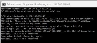

Oh, das ist unbekanntes Land für mich!
So weit bin ich gekommen, aber die pw Eingabe geht nicht:
Was muss ich tun, damit ich hier das PW vom DM eingeben kann?

Du musst es ganz normal eingeben. Die Eingabe ist lediglich nicht sichtbar. Einfach mit Enter bestätigen, wenn fertig

Hat micha admin Rechte?

Ja micha ist admin.
Nach blinder Eingabe des pw sehe ich dieses:

Die Verbindung war schon geschlossen, gib nochmal ein:
ssh micha@192.168.178.48 -p 34
edit: wieso schreibt er Port 22, dann lass ein das -p 34 weg, weil 22 ist der Standard, dann hast du den dort nicht geändert
