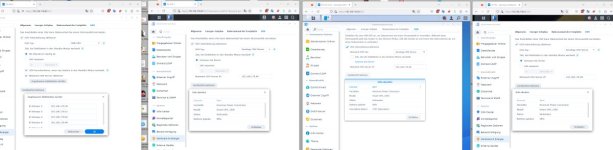

Vielleicht sieht an am pdf mehr...

Ich würde das hier definitiv nach ZEIT steuern und NICHT nach AKKU STROM WENIG!!! Bei mir sieht es ähnlich aus, nur dass ich die DS nach eine Zeit (bei mir 20 Minuten) herunterfahren lasse. Sie ist auch als USV Server aktiviert, so dass Promox auch die Daten bekommt. Sobald der Proxmox Mini PC mehr als 10 Minuten keine Verbindung zur USV hat, schließt er die VM's und LXC Container und fährt herunter. Nach 20 Minuten fährt die Synology herunter und dann geht die USV aus. Wenn wieder Strom da ist, fährt die Synology wieder hoch und sende nach dem erfolgreichen Start ein WoL Befehl an den Proxmox Mini PC, sodass der auch wieder hochfährt. AKKU STROM WENIG ist gefährlich. Eigentlich reichen bei meiner Synology auch 10 Minuten.

Ja, das leuchtet ein und ich habe es schon auf ZEIT umgestellt.

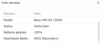

Das ist keine Frage des Risikos, sondern eine Frage der Disziplin. Ich bin idR 1x/Woche zu administrativen Zwecken im DSM. Standard dabei ist, zu checken, wie lange die USV das System am Leben halten kann und ggf. nachzujustieren, oder den Akku zu tauschen.
Hintergrund: Nicht hausgemachte Stromausfälle dauern hier im Schnitt 20-35min. Wieso sollte ich also das System nach 5min runterfahren, wenn die USV es 94min (also 47 bis zur halben Akkuladung) versorgen kann?
